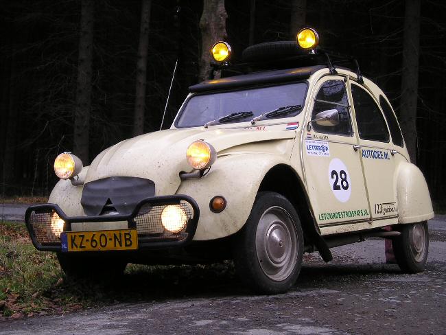

De imperiaal is gemaakt en gemonteerd en is handig en het ziet er bovendien wel stoer uit, al zeg ik het zelf. (Robert bedankt voor de hulp!) Op de imperiaal hebben we de verstralers, een werklampje en het reservewiel. De dag voor de tour nog even de belettering opgehaald en op de auto aangebracht (uhh……. zit ie recht vanaf jouw kant?). Alhoewel dit nog niet alle belettering is, kunnen we al een aardig beeld krijgen van hoe de eend eruit gaat zien. (Letterop bedankt!)

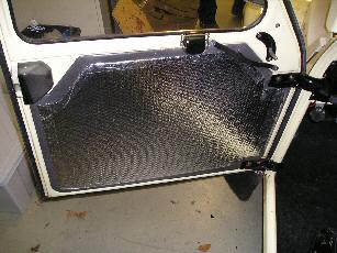

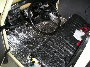

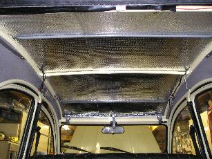

Natuurlijk werd het deze week ook wel eens tijd iets aan de isolatie te doen. Het dak hebben we met isolatiefolie geïsoleerd, gewoonweg tussen de spijltjes van het dak en de koets doorgeschoven. De deuren hebben we aan de binnenzijde met een laag van dit folie geïsoleerd. De bodem is vanaf de pedalen tot aan de bank (omhoog staande rand) geïsoleerd, hiermee wordt tevens voorkomen dat de (weinige) warme lucht die de kachel kan maken niet direct onder de bank door verdwijnt.

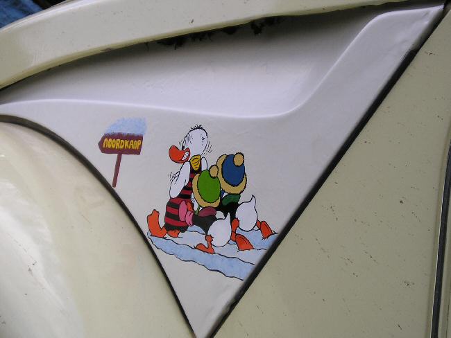

Ook hebben we inmiddels heel toepasselijk beschilderde zijschermpjes, nu maar hopen dat het niet echt op duwen aan zal komen….… kouwe handen!. We hebben namelijk geen achterruitverwarming (Saskia bedankt!)
