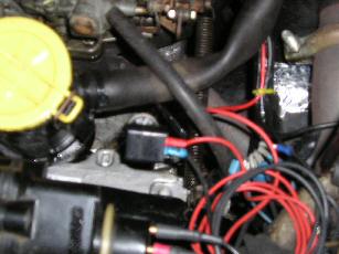

Inmiddels loopt deze als het spreekwoordelijke zonnetje en is ook de 123-ignition ingebouwd.

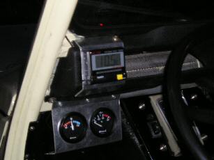

Wat betreft de olietemperatuurmeter: wij kregen van Philip de tip deze middels een peilstok te meten waarin een temperatuursensor is geplaatst. De beste man had hier goede ervaringen mee.
Dus zo gezegd zo gedaan, het functioneert nu uitstekend. Een lange rit levert al snel een temperatuur waarde van 90 a' 100 graden op. Met de sensor in de carterstop werd, door de rijwind, met moeite 70 gehaald en dit geeft dus geen echt reëel beeld. Philip bedankt!

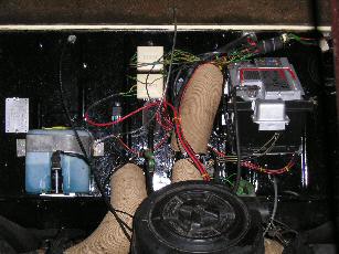

Qua techniek hebben we verder een nieuwe accu gemonteerd (autobedrijf Dee bedankt!), dit was absoluut geen overbodige luxe, gezien het feit dat starten met –5 al niet meer ging !
Ook wordt er momenteel aan de mogelijkheid van het toepassen van een extra (en zware) accu gewerkt. Deze zal achter de voorbank worden geplaatst en door middel van een schakelaar kunnen bijspringen wanneer dit mogelijk mocht zijn. Tevens is het de bedoeling om het hele elektrische verhaal in de gaten te houden met behulp van een ampèremeter, helaas komen we er wat aansluiten niet helemaal uit……….iemand suggesties ?.
Om ook de buitentemperatuur een beetje in de gaten te kunnen houden hebben we ook een normale thermometer ingebouwd.

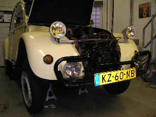

Het licht in de duisternis zal worden verzorg door twee ´breedte´stralers welke achter de bumper zijn gemonteerd. Op het imperiaal komen de verstralers te staan en zal het reserve wiel worden meegenomen.
