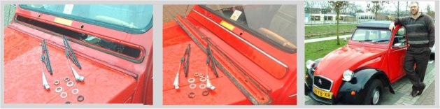

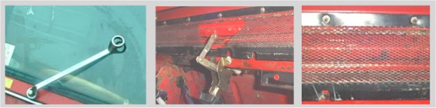

De demontage werkzaamheden bestaan uit: binnen halen we de parkertjes van het plastik scherm onder het raam weg, van dashbord maken we de 4 bouten los maar blijft verder op zijn plek, verwijder 2 parkers van het voorruit verwarmings kanaal en daarna het kanaal, vervolgens verwijder de ruitenwissers, maak de wisserassen los met sleutel 20, maak de connector van de wissermotor los, verwijder de 2 moeren waarmee de wissermotor vast zit.
Nu zijn we aangekomen bij het midelste plaatje. Maak het borgveertje en borgpen los zodat de klep los komt met de bedieningsknop. Nu komt een wat moeilijker klusje.
De alluminium strip die aan de buitenzijde boven de klep het rubber tegen de koets drukt is binnen met veel kleine moertjes vastgemaakt. Dopje 5,5 met een langere steel is handig bij deze klus. Misschien ook handig om een aantal van deze moertjes voor demontage reserve te hebben!
Als alle moertjes los zijn komt het rooster binnen los en kan de klep naar buiten weggenomen worden. Voorzichtig met de alluminiumstrip deze kan makkelijk buigen en breken.

Maak de rand waar het rubber van de klep op komt goed schoon en vet het in. Monteer de strip boven de klep. Plaats het geheel aan de buitenzijde van de auto. Monteer aan de binnenzijde het rooster en daarna al die kleine moertjes weer. Het is even prutsen maar een sluitringetje onder het moertje voorkomt het invreten van de moer in het zwarte rooster. (verkrijgbaar in de hobbyshop).
Maak de verbinding tussen klep en regelknop weer. Controleer of de klep opent en goed sluit. Monteer de WIS installatie weer. Het ventilatiekanaal van de voorruit en het dashbord.
